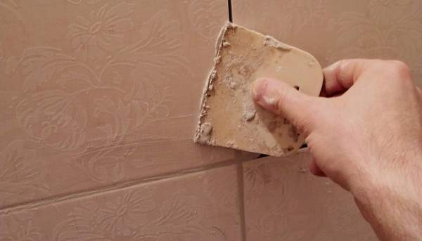

Можно ли приклеить одну плитку на затирку (цементную) для швов, если нет плиточного клея?
Ким Чен Ын [833K] 6 лет назад
Осталось после ремонта примерно пол упаковки затирки (1 кг), одна плитка отошла от поверхности, нужно её приклеить на место, плиточного клея нет.
Можно ли на затирку приклеить плитку?
Я пробовал приклеивать, только не плитку, а уголок на стыке плитки, с одной стороны уголок прихватился и даже неплохо держался, с другой стороны сбоку было видно, что вся фуга растрескалась и скорее всего под поверхностью такая же ситуация, стала похожа на сильно высушенную землю после обильных дождей.
Скорее всего это вызвано тем, что при высыхании затирка стягивается, и если она замешена в большом объёме, то не может удержать такую массу и разделяется на куски.
Если клеить плитку, то ситуация возникнет вот такая - фугу стянет во время высыхания и плитку подтянет ближе к стене, что может вызвать проседание плитки.
Затирка она сама по себе как пластилин, отличается от клея.
Так что если уже нет выхода и надо приклеить плитку назад, тогда можно и фугой воспользоваться, не отвалится она, затирка приклеит плитку, единственное что, вы сделайте следующее - тщательно намочите стену и внутреннюю часть плитки, а вот затирку напротив делайте густую, чтобы когда она попала на поверхность, то не сразу отдала воду из раствора.
В плиточном клее (в его составе) есть специальные добавки которые замедляют его схватываемость, есть добавки улучшающие его адгезию, есть клеевые добавки.
В фуги (затирки для швов) таких добавок нет.
Плюс затирка для швов рассчитана на определённую ширину шва, то есть она не носится на поверхность слишком большим слоем.
Есть в продаже затирка для широких швов, в её составе песок помимо прочего, в затирки для узких швов песка нет.
Но в любом случае в затирках на цементной основе и в плиточном клее на цементной основе есть цемент в составе.
Так же важно учитывать, затирка очень быстро высохнет на плитке, кафель отскочит от стены, водопоглощение у плитки разное, но в любом случае лучше плитку замочить, если всё же решили приклеить её на затирку.
Тем более что и швы перед затиркой в некоторых случаях увлажняются.
Затирку можно наносить точечно, а не сплошным слоем.
Если кафельная плитка укладывается на слоях, то однозначно нельзя использовать затирку вместо клея.
То есть теоретически можно одну плитку (если речь о плитке не большого формата) приклеить и на затирку.
Но результат может быть разным, потому что фуга далеко не плиточный клей, она служит для других целей (затирка межплиточных швов).
Плюс, экономически не выгодно использовать фугу, она гораздо дороже плиточного клея.
Из личного опыта могу добавить, 1 плитку уложил вот на такую
цементную затирку "Церезит СЕ 33" (белую, есть и цветная), плитка продержалась пару месяцев, потом всё равно пришлось докупать плиточный клей и переделывать работу.
То есть фуга не может полноценно заменить клей для плитки.
Можно плитку приклеить на клей но не на фугу. Можно швы затирать плиточным клеем. Фуга не обладает клеящими свойствами. Приклеить плитку можно на раствор цемента. Но лучше купить даже пускай самый дешевый плиточный клей и приклеить на него плитку.
