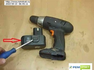

Если гарантия истекла, определитесь какой у Вас шуруповерт, если аккумуляторный, то вначале снимаем аккумулятор
если сетевой, то вынимаем вилку из розетки.
Далее шуруповерт нужно разобрать и тут могут быть "тонкости".
Чтобы "кольнуть" (разобрать на две части) корпус шуруповерта нужно открутить винты, они могут быть в "потае", или же под заглушками.
Убираем заглушки, выкручиваем винты (у меня головки винтов, под крестовую отвертку).
Есть доступ к кнопке, осмотрите её.
