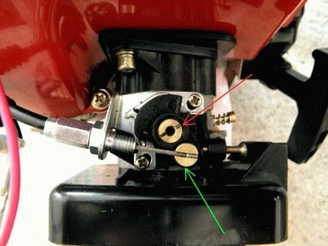

Завёл косу и начал косить, всё было нормально пока косил просто травку возле забора. Затем перебрался в сад, где только только начинали краснеть вишни. И тут я замечаю, что рычаг газа меня не слушает, а двигатель работает на максимальных оборотах, не сбавляя ход. Хотя я вообще убрал руку с ручки. Пришлось заглушить двигатель.
При детальном рассмотрении оказалось, что когда я лазил под деревьями, одна из зелёных вишен попала в то место, где тросик открывает заслонку и именно в тот момент, когда я давил на газ! Вот и получилось, что я не газую, а вишня застопорила тросик и топливо на полном ходу поступает в двигатель.
Вот такая история.
Вот примерно в этом месте, где зелёная стрелка.
