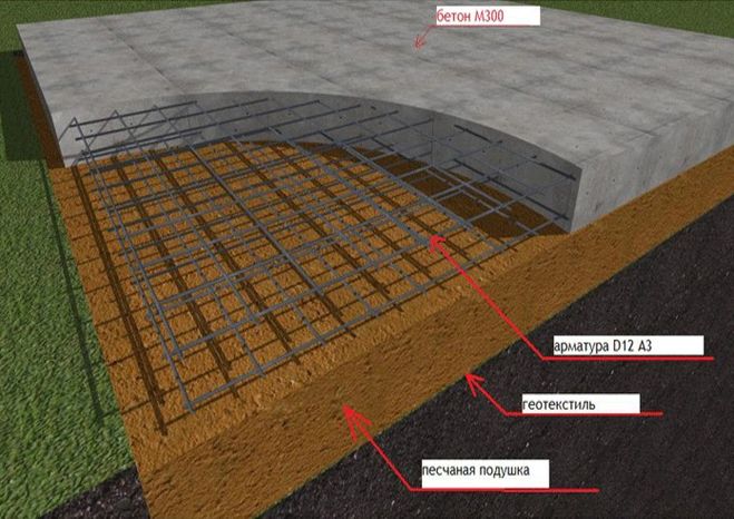

Проблема серьезная и к сожалению далеко не редкая. Поэтому что бы построить такой погреб потребуется качественный бетон и хорошая гидроизоляция. Когда яма вырыта нужно озаботится сделать монолитный пол причем с арматурой и песчанной подушкой и с гидроизоляцией из битумного рубероида. Его следует укладывать на два раза с применением горелок приплавляя лист к листу и проглаживая соединения. Выходы листов гидроизоляции загибаются вверх и заводятся под опалубку. Листы следует нарастить до верха стен. Затем заливаем стены, тут важно хорошенько их проработать вибраторами что бы пустот вне было в массиве. Затем когда вся конструкция застынет снять опалубку и все стены проходим на два раза жидким битумом ну и для надежности битум покрываем рубероидом и тоже при помощи горелок. Все основное сооружение готово остались земляные работы.
