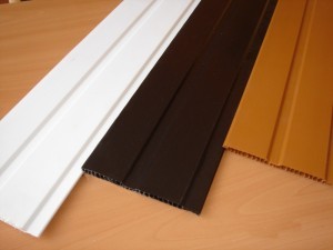

Если в целом и это именно дача (строение без отопление, проживаем временно), то лучше всего ПВХ вагонка, она не боится влажности, перепада температур, древесину в таких условиях (нет отопления) просто поведёт.
ПВХ вагонку можно монтировать самостоятельно, вариантов несколько это и монтаж на обрешётку и клеевой метод монтажа.
Вагонка ПВХ не дорогой материал в сравнении стой же древесиной.
Есть выбор по цвету,
цвета можно комбинировать.
При монтаже на обрешётку возможен ремонт с заменой панели, крепление к обрешётки выполняется скобами + степлер мебельный.
