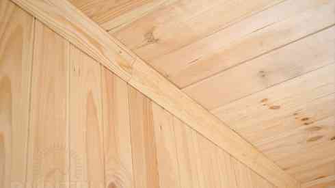

Но есть свои нюансы связанные с вагонкой.
Длина и ширина вагонки может быть разной, это надо учитывать и остатки (при снятии размеров) записывать в бОльшую сторону.
Ещё проще пригласить мастеров, замеры совершенно бесплатны.
Так же учитывайте и то что стыки потолок-стена отбиваются плинтусом
потолочным (если не использовать родные элементы), то есть определённые зазоры (2-3-и см) вполне допустимы.
Это же касается с стыков стены-полы, угловых стуков и.т.д
