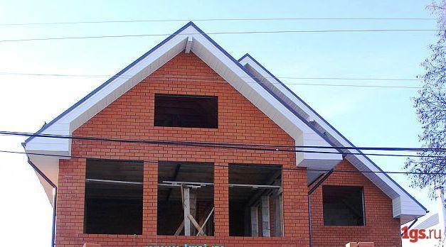

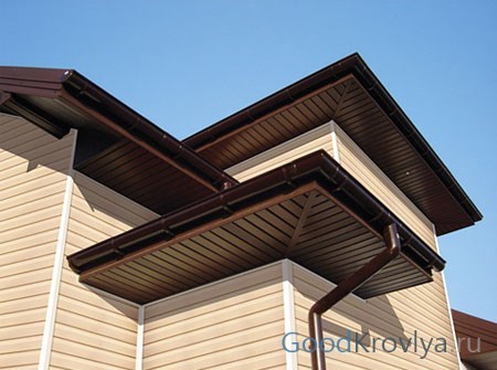

Сейчас на рынке много материалов позволяющих обшить карниз дома. Самые популярные материалы это евровагонка деревянная или пластиковая, софиты виниловые и металлопрофиль. Евровагонкой обычно подшивают карнизы деревянных домов чтобы соблюдать архитектурный ансамбль. Виниловые софиты универсальны, бывают сплошные и перфорированные которые обеспечивают достаточную вентиляцию, они очень долговечны и устойчивы к атмосферным воздействиям. Профнастил из металлопрофиля сейчас наиболее распространен как подшивной элемент крыши, он хорошо вписывается почти в любую архитектуру строений. Он обладает большой жесткостью и устойчивостью. Подшивка карнизов крыши обычно выполняется после установки стропил кровельного каркаса.
По моему сейчас наиболее популярным материалом для подшивки карнизов крыши является металлопрофиль, его легко монтировать прямо на черновую доску которой подшивается карниз, железо прикручивается на кровельные саморезы, а торцы зашиваются доборными элементами сделанными специально по размеру.
