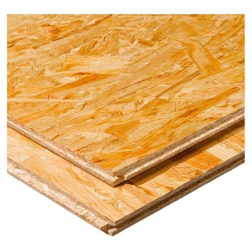

ОСБ плита это подвид фанеры, бывает она разной толщины, разного назначения, в зависимости от добавок которые вносятся в состав при изготовлении может быть даже относительно влагостойкая.
OSB плита бывает даже с пазами для более плотного монтажа, вот посмотрите на фото, при таком шипе, стыки будут очень герметичным и ровными.

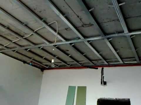

Для этого нужно на первом этапе соорудить каркас по уровню, для того чтоб потолок был идеально ровным.
Из чего делать каркас это не важно, пусть это будут металлические профили или деревянные рейки - его задача создать ровную плоскость.
В начале отбивается уровень по стенам, на минимальной высоте от потолка 5-10 см, крепятся рейки или профили, а уже потом от них устанавливаются поперечины, всё идентично каркасу под гипсокартон.
Этап второй - после завершения работ по монтажу каркаса, нужно сделать работы по разводке электропроводки, если такое требуется.
Провести в гофрах провода, прикрепить их к каркасу, вывести в места где это нужно и проверить на исправность.
