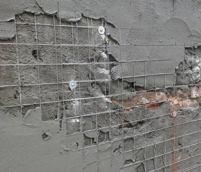

Если вы решили всё-таки на шифер класть плитку, я бы вам советовал для начала штукатурить шифер с металлической сеткой, которую прикрепить к шиферу насквозь.
Штукатурить цементной штукатуркой гидроизоляционной!
Во-первых у вас будет монолит, во-вторых вы скроете шифер, содержащий асбест.
