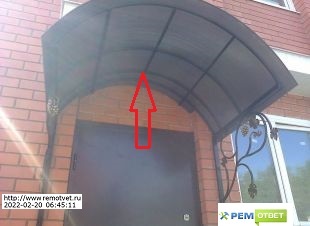

Или же установите над входной дверью (у себя на даче, я так и сделал) вот такой козырек
который будет отбрасывать на дверное полотно тень и плюс это защита от осадков (два в одном).
