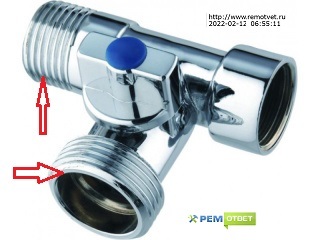

Купил вот такой кран-тройник (он же трехпроходной кран) для стиральной машины.
Перекрываем ввоодной кран на стояке ХВС.
Откручиваем накидную гайку шланга с комбинированной муфты "папа".
Далее на наружную резьбу муфты подматывается фум-лента, накручиваем на муфту кран для стиралки.
Всё, с одной стороны крана прикручиваем гайку заливного шланга стиральной машины, с другой стороны гибкий шланг смесителя.
и пол гайкой наливного шланга и под шлангом подводки воды, есть прокладки, то есть подматывать уплотнители нет необходимости.

Разрезаем трубу и впаиваем полипропиленовый комбинированный (резьбовой) тройник "папа".
Затем покупаем кран на стиралку и устанавливаем его.
На наружную резьбу тройника прикручивается (руками без дополнительных усилий) гайка заливного шланга, под гайкой прокладка.
