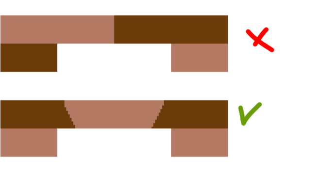

Кирпичи над дверцами надо сводить по принципу клина, а не так, чтобы половины кирпича висели.
