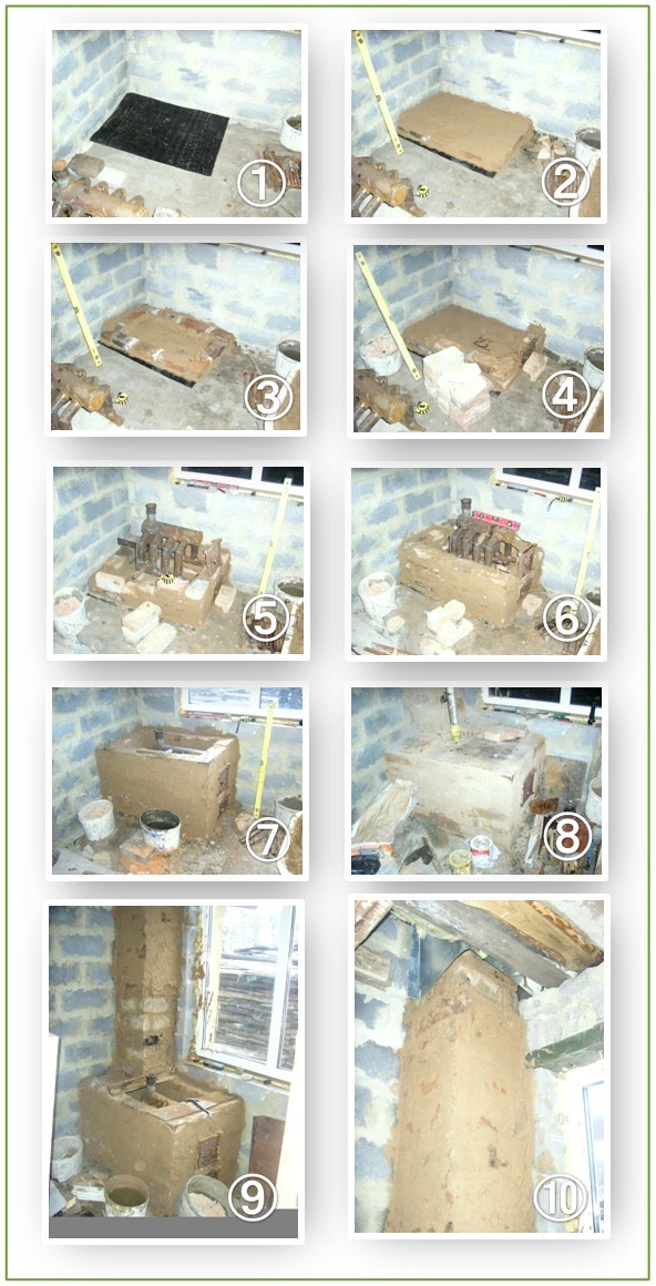

Для создания печи с водяным отоплением потребуется самостоятельно сделать радиатор, который в процессе кладки печи надо будет в нее установить и вывести за пределы печи от радиатора трубы, по которым теплоноситель (вода) будет подаваться в систему отопления, после чего возвращаться обратно в радиатор на подогрев. Наиболее простые конструкции радиатора представлена ниже на фото и схеме.
Порядок работы по кладке печи должен быть следующим:
  1. заливка фундамента;
  2. заготовка раствора;
  3. укладка на фундамент гидроизоляционного слоя;
  4. кладка печи;
  5. устройство топки и отделения для отходов горения;
  6. установка листового металла для образования поддувала;
  7. установка дверцы и создания контура поддувала;
  8. монтируется радиатор и топочная дверца с отверстием для крепления;
  9. выполняется кладка дымохода;
  10. можно начинать протопку печи.
