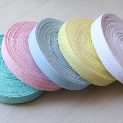

Киперная лента продается в магазинах швейной фурнитуры и представляет собой хлопковую тесьму
