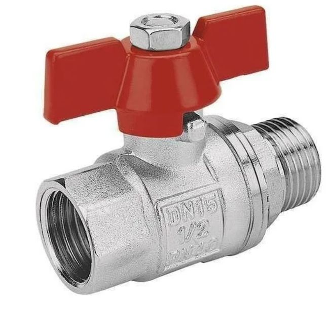

Я бы заменил этот кран на шаровый и не знал бы горя.
Главное, что шаровый кран нельзя держать в полу открытом состоянии.
Он должен быть или полностью закрыт, или полностью открыт, т.к. "зеркало "шара" будет изношено "пескоструем".
Да, можно отмотать изоленту, оголить резьбу, замерять диаметр, и накрутить шаровый кран, не снимая старый. Хотя надо будет к этому крану купить ещё и сгон, на который накрутите старый шланг.

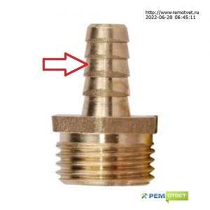

На фото у Вас вентиль "мама-мама" (с двух сторон внутренняя резьба), на выходе вот такой штуцер
"елочка" под поливочный шланг.
Значит покупаем точно такой же вентиль (хотя я бы посоветовал приобрести шаровый кран, но он относится к запорной арматуре), далее вначале накручиваем (пакуем) штуцер "елочку" к вентилю, можно использовать старый штуцер, или покупаем новый.

И ещё, не вижу хомута на Вашем поливочном шланге, шланг к штуцеру "елочка" фиксируется хомутами.
Шланг на "елочку" должен заходить плотно, чтобы легче его было надвинуть на штуцер, смажьте его (штуцер) маслом, только не растительным, если нет масла, смочите водой.

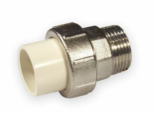

Для начала надо приобрести новый кран, там у вас вроде 1/2 дюйма, внутренняя резьба, это если сам кран откручивать от куска трубы. А если выкручивать из уголка, тогда нужен кран с наружной резьбой.
Можно разные варианты рассмотреть, также сразу продумать штуцер на шланг, какой вы будете ставить, так как старый скорее всего уже назад не поставите.
Вообще, моё мнение, что на огороде, если водопровод на зиму не демонтируете, то лучше перевести всё на пластик, так и дешевле будет, и качественнее.
выкручивайте кран (как опишу чуть ниже) и поставьте переходник на пластик, а там (если есть электричество и паяльник для пластиковых труб) можно что угодно напаять. Или на быстросъёмную систему перевести. Короче говоря надо определится, что будет дальше, отсюда и плясать.

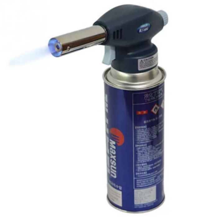

Вам надо приобрести газовую горелку ручную с баллоном, примерно 600-1500 рублей стоит
Нагреть место соединения крана и выкрутить его при помощи газового ключа, лучше двух, одним держать трубу, другим выкручивать кран.

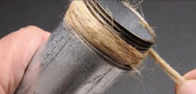

Новый кран или муфту нужно будет накручивать, предварительно обмотав резьбу льном, вот так
