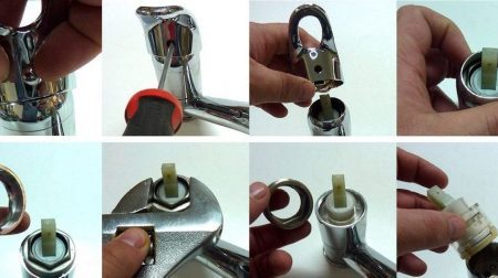

Смотря какой кран (смеситель) если однорычажный, то снимаем заглушку под рычагом, откручиваем один винт и демонтируем ручку.
Далее откручиваем против часовой стрелки (вода перекрыта) декоративную гайку.
Затем гайку которая прижимает (держит) картридж.
Покупаем новый картридж и устанавливаем его в обратной последовательности.
