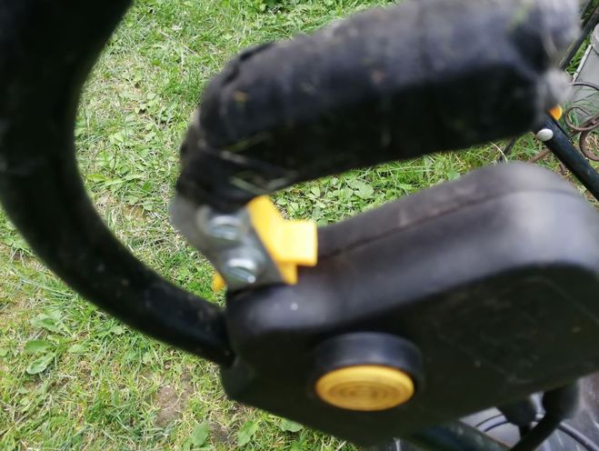

Сначала я этот рычаг старта (пуска) пытался приклеил клеем "Супермомент", хватило этой детали на два раза пользования газонокосилкой. Клеить эту деталь я больше не стал, а сделал следующее:
Сделал два отверстия на оставшейся части детали (рычаг старта).
Потом из металла вырезал две пластины в виде буквы "Г", сделал отверстия на них так, чтобы они соответствовали отверстиям на рычаге старта.
Теперь закрепляем две пластины и рычаг старта с помощью двух болтов.

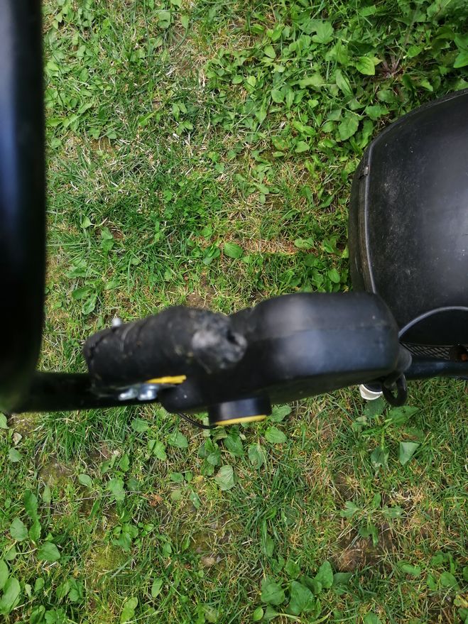

Между металлическими пластинами я положил кусок дерева и обмотал все черной изолентой, чтобы не поцарапать руку во время пользования газонокосилкой.
Вот, что у меня получилось в итоге:
Может быть все это выглядит некрасиво и непрофессионально, зато работает исправно. Пользовался уже газонокосилкой более десяти раз, пользоваться стало намного удобнее чем раньше.
