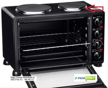

Если речь именно об электропечи (не путаем с электроплитой), то это многофункциональное устройство, которое сочетает в себе и функцию микроволновки (СВЧ- печь), духовки, хлебопечки и плюс варочная панель на несколько конфорок
в Вашем случае их четыре, что встречается не часто (или всё же имеете в виду электроплиту с духовкой).
Технически это сложное устройство, мое мнение такая многофункциональность в сочетании с качеством может быть только у брендовых производителей
Более дешевые электропечи могут быть низкого качества, пользовался некоторое время электропечью китайского производства, при включении одной конфорки грелись все.
Пищу на не включенных конфорках приготовить нельзя, но обжечься можно и плюс, грелся корпус печи.
Это конструктивные особенности этого изделия, печь в рабочем состоянии и это не поломка.
Дальше, на электропечь дается гарантия и причем у брендовых производителей она может быть и 3 года и более.
Возможно Вы приобрели печи с заводским браком, если есть чек на руках, сдайте её в магазин, заводской брак одна из причин такой работы печи.
Далее, нужно учитывать о какой конкретно модели электропечи идет речь, могут быть индивидуальные моменты связанные с конкретной моделью.
Если обозначить причину в целом, без привязки к модели (конкретной) то скорей всего причины следующие:
Из строя вышла плата (модуль) управления печи, требуется диагностика цепей не только управления, но и питания, тут нужен профессиональный инструмент, знания, специалист.
А сама замена модуля управления (при невозможности ремонта) дорогостоящая работа, как и запчасти, тем более фирменные ("родные") от производителя.
Если полная диагностика не выявила проблемы с платой управления, то возможно проблема в переключателе режимов, бывает и такое (сталкивался).
Все эти случаи гарантийные, если конечно электропечь правильно установили, правильно подключили и эксплуатируете согласно инструкции.
Конечно же электропечью с такой поломкой лучше не пользоваться, ситуация будет только усугубляться.
