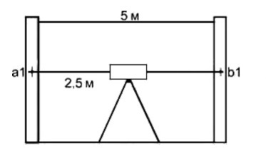

Самое простое, что можно сделать, это проверить уровень с разворотом на 180 градусов.
Чтобы это сделать, надо установить лазер на треногу, на такую жёсткую поверхность, чтобы можно было трогать уровень, не боясь того, что какая-нибудь нога собьётся. Высота уровня должна быть примерно 80-100 сантиметров от пола, так будет точнее измерить.
Итак, установив прибор и выровняв ножки по пузырьковому уровню, включите прибор и на расстоянии минимум 2,5 метра с двух сторон отметьте на стене куда "тыкает" лазерный луч.
Для этого надо найти помещение, где от стенки до стенки будет 5 метров, а уровень установить посередине.

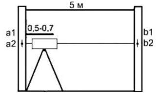

После того, как на противоположных стенах вы отметили точку, аккуратно разворачиваете прибор на 180 радусов и отмечаете место, куда луч светит.
Для более точного измерения, поверните его опять на 180 градусов, луч должен упереться в точки, отмеченные первоначально. Если этого не произошло, тогда вы сдвинули прибор.
Лучше всего сразу в место, куда бьёт луч лазера, закрепить по линейки, чтобы посчитать разницу.
Далее всё просто, отнимаете первую точку от второй и получаете значение разбежки в показаниях, а потом сравниваете с допуском для прибора. Таким образом прибор проверяется на наклон по плоскости.

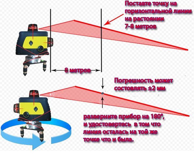

В этом случае прибор устанавливают на расстоянии 8 метров от стены, отмечают точку и крутят уровень на 180 градусов, отмечают вторую точку и опять на 180 градусов разворачивают. Если точки совпали, можно высчитывать разницу между первой и второй точкой, это и будет отклонение.
