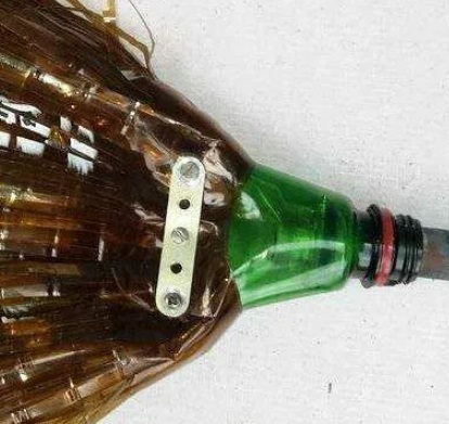

Следуюшим этапом надо будет бутылки сжать таким образом, чтобы на бутылке-основании не повредить горло, и все бутылки между собой стянуть. Добиваться того, чтобы они стали вообще плоскими, я бы не советовал, лучше всего, чтобы остался некий объём.
Стянуть можно просто проволокой,

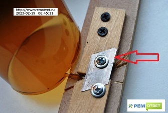

но лучше всего при помощи пластин, а ещё лучше сразу одеть черенок, конец которого срезать с двух сторон, чтобы он попал под пластину, а потом стягивать. Тогда надо использовать четыре болта, два по краю и два ближе к черенку, а пластину должна быть более-менее мягкой, чтобы вокруг черенка облегла.

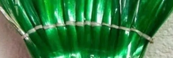

Ворс-пластинки разделите на части и перевяжите их верёвкой, можно этого и не делать, а можно и в двух местах перевязать, чередуя пластинки, например сверху разделили на 10 частей, а под этой перевязкой берёте по половине с каждой части и их уже вяжите. Таким образом жёсткость будет лучше.

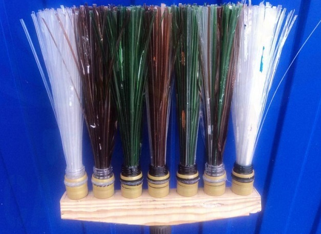

Дальше, нужны две рейки (бруска), отрезаем по нужному размеру в моем случае длина реек 25 см каждая.
В одной из реек просверливаем сквозные отверстия, но вначале делаем разметку.
Отрезаем "ленты" пластиковых бутылок по нужному размеру (с размером, с длиной лент определяемся индивидуально).
Вставляем пластиковые ленты в подготовленные отверстия в рейке (из одного отверстия в другое по "пучку).
Скрепляем обе рейки саморезами, нужны саморезы по дереву.
В общем-то все, отсталость прикрепить черенок, можно использовать деревянный, можно черенок сделать из пластиковой трубы.
В коротком отрезке рейки делаем сквозное отверстие, крепим отрезок к уже готовой метле, вставляем плотно черенок.

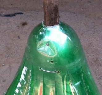

Насаживаем эту часть на подготовленную заготовку,делаем в ней отверстия и стягиваем проволокой заготовку.
Всё, плотно насаживаем черенок в горлышко бутылки и можно пользоваться.
