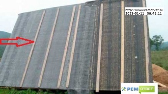

Если собираетесь использовать рубероид в зимнее время года, то не рекомендую этого делать, минимально допустимая температура при которой укладывается этот материал + 5 градусов, ещё лучше + 10 и выше.

Но если Вы решили его использовать в зимний период, то лучше этого не делать, рубероид укладывается при температуре не ниже +5 градусов, ещё лучше +10 и выше.
При отрицательных температурах, его не укладывают.
