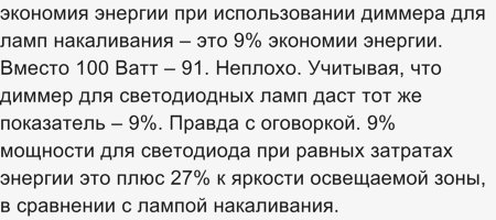

Если в доме проживает большая семья, то стоит устанавливать диммер, экономия электроэнергии будет значительной. Также продлевается работоспособность ламп. Это выбор каждого хозяина квартиры или дома, бытовые диммеры не такие уж дорогие по цене, можно устанавливать.

Но сейчас с внедрением высоких технологий установка такого прибора как диммер вполне очевидна и нужна. Экономия при использовании диммера весьма ощутима.
