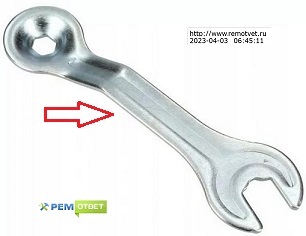

В комплекте со стиральной машиной идет вот такой ключ
этим же ключом откручиваются транспортировочные болты.
