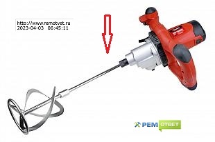

Замените ведро на строительный таз (менее глубокая емкость) а замес делайте или строительным миксером, или используйте вот такую
венчик-насадку для дрели.

Возможно неправильно осуществляется замес, я обычно плиточный клей замешиваю при помощи вот такого
строительного миксера, но подойдет и дрель с венчиком-насадкой.
