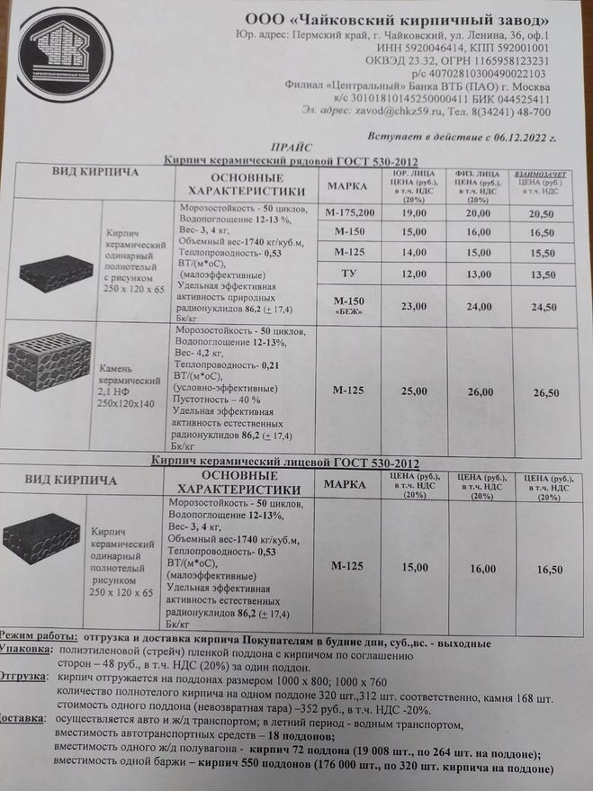

Какую толщину и марку кирпича и раствора лучше использовать для несущей средней стены - камень керамический 2,1 НФ 250х120х140 или кирпич рядовой полнотелый ?

Если выбирать из трех предложенных, на фото) вариантов, то лицевой кирпич можно сразу исключить.
Лицевой камень (кирпич) используется для наружной отделки стен, по сути они несут на себе декоративную (правда и не только) нагрузку, в основном.
Керамический камень 2,1 НФ размером 250х120х140, это двойной кирпич, отличается прочностью, очень достойной звуконепроницаемостью (это важная характеристика для внутренних стен, в том числе).
Такой камень изготавливается из экологически чистых материалов, камень имеет сравнительно не большой вес, благодаря этой характеристики нагрузка на фундамент уменьшается (хотя и эта нагрузка позиция расчетная).
Но, этот же камень (при укладке на "теплый раствор") позволяет возводить стены (правда ещё и толщину стены учитывать нужно) без дополнительного утепления.
Отсюда можно сделать вывод, такой камень логичней использовать при возведении наружных стен, чем внутренних.
Остается рядовой (он же "строительный кирпич") полнотелый кирпич, я бы выбрал его.

Низкая стоимость, по сравнению с "конкурентом" из каталога.
Это прочный кирпич, можно использовать и при возведении несущих стен.
Прочность зависит от марки кирпича, после буквенной маркировки ("М") идет цифровая, те самые цифры это нагрузка в килограммах на 1 кв.см.
После проведения расчетов (нагрузка на несущую стену) Вы можете определиться с маркой, например кирпич "М 150" выдерживает нагрузку в 150 кг на кв.см.
Такие кирпичи могут выпускаться с боковым рисунком (видимо на Вашем фото такие) "рисунок" обеспечивает великолепное сцепление со штукатуркой (если стена под штукатурку), это дополнительный "бонус".
Такой кирпич устойчивый к повышенной влажности и это тоже имеет значение, если в возводимом помещении влажность высокая.
