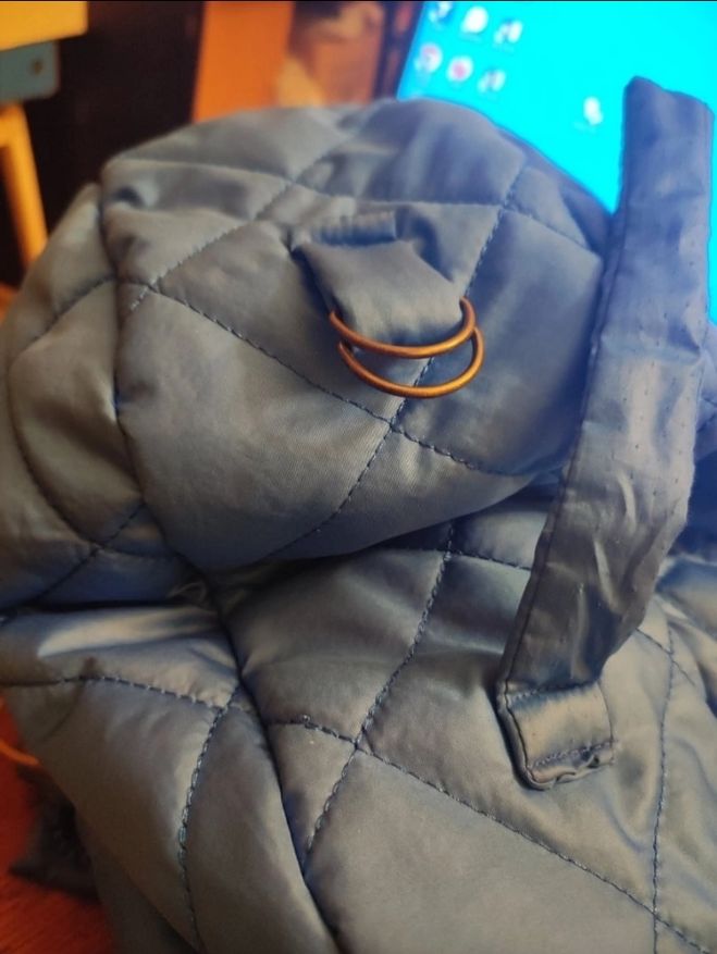

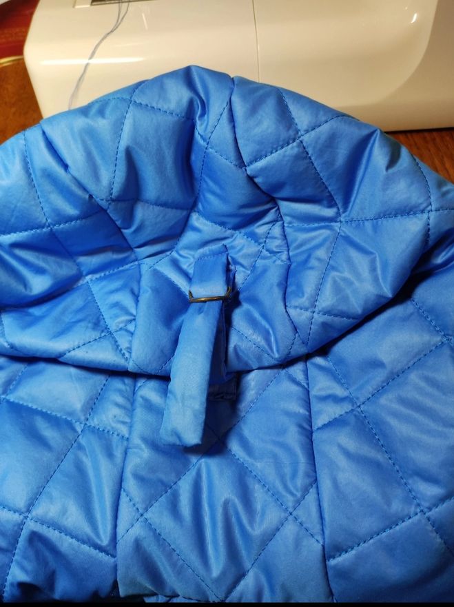

  • на макушке можно пришить декоративный хлястик, затягивающий лишний объем
Этот метод позволит не распарывать детали, но кардинально проблему не решит.

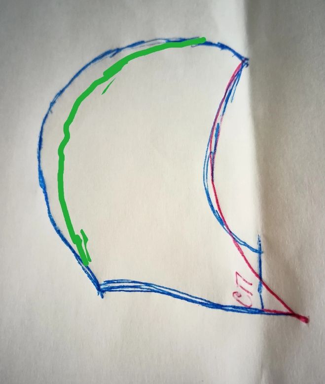

  • Радикально уменьшить размер капюшона можно, убрав излишки ткани на деталях следующим образом
    Но для этого потребуется швейная машина и навыки шитья.
