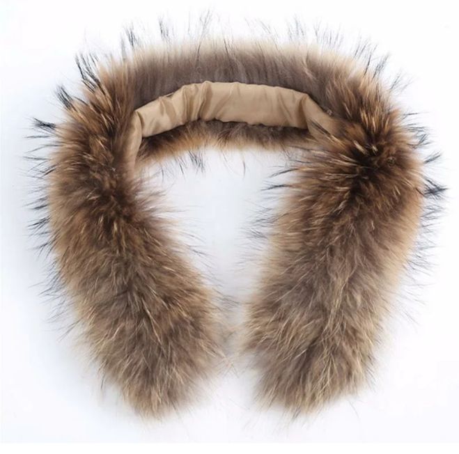

Чтобы пришить мех к верхней одежде в домашних условиях, нужно сначала сделать из него горжетку.
. То есть - посадить на ткань.
Выкроить по форме меха утеплитель (синтепон для объемности - обязательно!) и подкладку по форме оторочки или воротника. Затем чисто вытачать и вывернуть шкурку налицо. Получится пышный самостоятельный воротник. Его мы и будем крепить к плащу, курточке, пальто. Но не путём пришивания, а путём пристегивания. На пальто пришиваем маленькие воздушные петли из узкой резинки, а на меховой детали - пуговицы.
Крепления нужно делать на расстоянии 25-30см друг от друга.
Можно вставить разъемную молнию и пристегивать воротник с её помощью. Но это технически более сложная задача.
