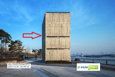

Вот так
может выглядеть та самая "глухая стена".
