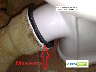

Если канализационные трубы чугунные и выпуск унитаза (нового) такой же, то нужна ещё и выпускная манжета (старую лучше заменить), вот так
она выглядит в уже установленном виде, материал изготовления, резина.
