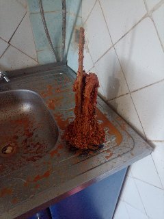

Но это не так, вы вскрыли бойлер вытащили внутренние элементы и увидели там вот такую картину - фото оригинальное сделанное мной лично!
Огромное количество накипи которой буквально был засыпан и ТЭН и элемент управления автоматикой, после очистки этого всего и промывки, бойлер был собран, стал работать тихо, работа сделана но!
