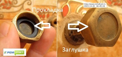

Но и в этом случае определиться сложно, нужно открутить, против часовой стрелки отражатель ("чашка", если проще) и далее заглушить эксцентрики.
Я покупал заглушки с прокладками, в ином случае придется под прокладки подматывать фум-ленту).
После этих действий откройте краны на стояках, посветите фонариком в область эксцентрика и определитесь с местом протечки.

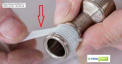

Эксцентрики закручиваются в монтажную планку (или же в отдельные водо-розетки), на наружную резьбу эксцентрика, подматывается фум-лента, или сантехническая нить.
Скорей всего тут была допущена ошибка, недостаточное количество витков резьбового уплотнителя, или подматывали неправильно, ленту нужно постоянно держать в натяг
лишние витки так же плохо, как и их недостаточное количество.
Толщина и ширина фум-ленты может быть разной, учитываем и это.

Эксцентрики можно заглушить, нужны заглушки с прокладками.
Далее открываем воду (краны на стояках), подсвечиваем фонариком чтобы убедиться что течь из под эксцентрика и какого из двух.
Если течь в этом месте, то нужен резьбовой уплотнитель, я чаще использую, или фум-ленту, или сантехническую нить.
Опять перекрываем воду и выкручиваем проблемный эксцентрик из монтажной планки (или отдельной водо-розетки).
Убираем старый резьбовой уплотнитель, очищаем резьбу, подматываем фум-ленту,закручиваем эксцентрик наместо.
Можно опять заглушить эксцентрик, открыть кран и убедиться, (до установки смесителя) что течи нет.

Видимо была допущена ошибка при монтаже эксцентриков для смесителя, недостаточно резьбового уплотнителя (нужно увеличить количество витков) на резьбе, отсюда и течь, или неправильно подматывали фум-ленту на резьбу.
