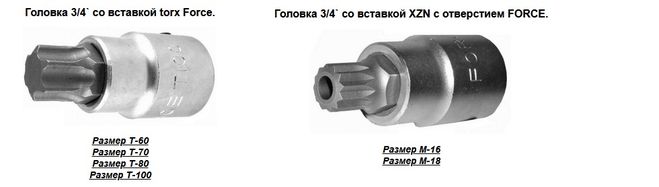

Я знаю самый действенный способ выкрутить такой залом (по крайней мере известный мне)
В продаже, в магазинах слесарного инструмента имеются вот такие, как на рисунке, головки со специальными наставками:
Слева они называются torx, а справа XZN.
Я сейчас не соображу, какую именно головку надо приобрести (скорее всего Т-100), лучше всего померить внутренний диаметр обломанного эксцентрика и приобретать головку большую, чем этот диаметр.
Что надо делать:
Способ применения достаточно прост, надо вбить в обломанную часть головку многогранной стороной таким образом, чтобы она плотно туда зашла и обычным воротком вывернуть залом.
Так как бить сильно нельзя, головку придётся подогнать под диаметр залома, а на входе в зубьях сделать фаску.

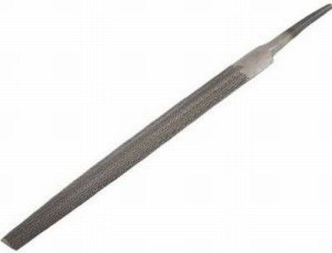

Такая проблема была и у меня когда то, временно купил дешёвый смеситель, а там в комплекте шли порошковые тонкие эксцентрики, а потом когда купил новый, не стал их выкручивать и новый смеситель установил на те, а хорошие тяжёлые эксцентрики так и остались лежать в коробке, думал нормально будет.
А через время из под накидной гайки начала подтекать вода и когда я попытался подтянуть её, она обошлась так легко и я увидел, что эксцентрик развалился и его просто съела вода, а часть осталась в водорозетке, кроме того при попытке открутить второй и тот тоже отломался!
Доставал я их просто, запшикал вэдэшкой, подождал пол часика и вставив внутрь полукруглый напильник, расклинив его и проворачивая плоскогубцами выкрути оба обломка.
Ничего я в том момент лучше не придумал, да и под рукой ничего подходящего не было, но получилось достаточно быстро и легко!
