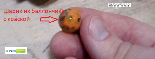

Как-то разбирал баллон (пустой) с аэрозольной краской, внутри находится вот такой шарик
чаще стеклянный, но может быть и металлический.
Баллон встряхивается до тех пор пока не услышите характерный стук шарика, о внутренние стенки баллона.
Краска в баллоне может загустеть, при помощи того самого шарика (см. выше) и энергичного встряхивания баллона достигается изначальная консистенция краски (слишком густую краску распылить не получится, "сопло" забьется).
