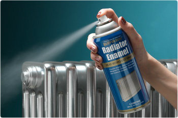

В начале надо определиться с тем что именно будете красить.
Краской из баллончиков (аэрозольной) можно покрасить трубы, мебель, радиаторы отопления
и.т.п.
Подготовка к окрашиванию разная.
Важно помнить что лучший вариант, это окрашивание элементов находящихся в горизонтальном положении, а не вертикальном.
Если в вертикальном, то окраска снизу вверх.
При помощи скотча, плёнки закрываем те элементы которые окрашиванию не подлежат.
Поверхность подготавливается, в подготовку входит и снятие старого ЛКП, и грунтовка, если это металл, то ещё и обезжиривание и нанесение состава который предотвращает появление ржавчины на поверхности.
Далее встряхиваем баллон с краской и делаем пробную окраску.
Баллон держим соплом к окрашиваемой поверхности, красить лучше без прерываний, расстояние от баллона до поверхности, ориентировочно 250-т мм.
Чаще всего аэрозольными красками красят в два, а то и 3-и слоя, последующий слой наносится после просушки предыдущего.
Помещение должно быть хорошо проветриваемое, на лице респиратор.
