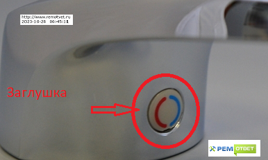

Под ручкой однорычажного смесителя находится вот такая
заглушка, заглушка может быть резьбовой, или она просто вставляется в свое посадочное место.
Извлекаем заглушку (под ней винт крепления ручки к штоку картриджа) и переставляем синей стороной заглушки (холодная вода) влево.
Вы кардинально ничего не изменили, то цвет стороны заглушки будет хорошим ориентиром где какая вода при повороте ручки смесителя.

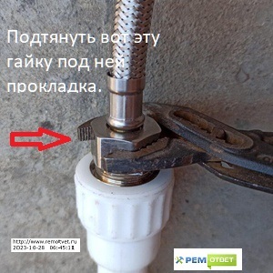

Предположу что речь идет о смесителе для раковины, подключается он гибкими шлангами, с одной стороны таких шлангов, штуцер кольцевыми прокладками, с другой гайка.
Штуцер вкручивается в корпус смесителя, а гайка в моем случае, накручивается вот на наружную резьбу комбинированной полипропиленовой, муфты, под гайкой прокладка которую нужно выжать, можно ключом.

На таких смесителях под ручкой есть заглушки, заглушки разные, но это изделие разделено синим и красным цветом напополам (есть и другие варианты, полосы, точки разного цвета), синяя сторона холодная вода, красная, это горячая.

После этого извлеките заглушку из посадочного места (тут будьте внимательны, заглушка может быть и резьбовой и просто вставляться) и установите стороной с нужным цветом.
