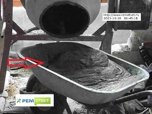

Если я замешиваю значительные объемы, то использую бетономешалку, песок, цемент и воду загружаю ведрами (чаше использую строительное ведро).
Из бетономешалки готовый раствор выгружаю в тачку
если его нужно перемещать на определённое расстояние, так удобней чем носить ведрами.
