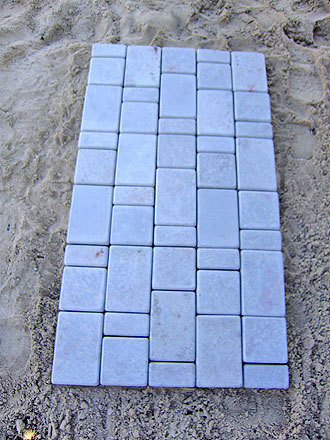

Песок — обязательный компонент для такой процедуры, как мощение. Мостить, то есть класть плитку как устойчивое покрытие, Вы будете в месте, где будет серьезная нагрузка (автомобиль тяжелый проходить туда-сюда), поэтому желательно сделать все по испытанной технологии. То есть с песком. Так же он должен быть утрамбованным. В противном случае Ваша замощенная территория будет «радовать» Вас неприятными сюрпризами. Не умно класть плитку просто так, на грунт (обычно на грунте просто смотрят пробные рисунки):
