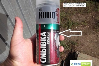

Ещё вариант, химический, покупаем универсальную смывку (она удаляет старую краску практически с любой поверхности и воздействует только на краску, не повреждая поверхность).
Я покупал вот такую смывку "Кудо".
Вначале защищаем от воздействия смывки поверхность возле дверного глазка.
Можно вырезать отверстие по диаметру глазка, в малярной ленте и наклеить её.
Далее встряхиваем баллон со смывкой и распыляем её на поверхность.
Ждем несколько минут, краска начнет отлаиваться от поверхности,"набухать" убираем её пластиковым шпателем, затем протираем ватным диском с растворителем и в конце, протираем, вначале влажной тряпкой, дверной глазок, затем сухой.
