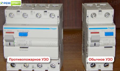

Вот фото
для примера "обычного" и противопожарного УЗО.

Позволю себе замечание: - оба устройства на картинке УДТ (устройства защитного отключения дифференциального тока), а не «Противопожарное УЗО» и «Обычное УЗО». Отличие устройств на вашей картинке – УДТ слева на картинке для защиты трёхфазных цепей; УДТ справа на картинке для защиты однофазных цепей. Оба устройства отключают защищаемые цепи при возникновении в них токов утечки, но абсолютно бесполезны для защиты от возгораний (пожаров).  —  11 месяцев назад

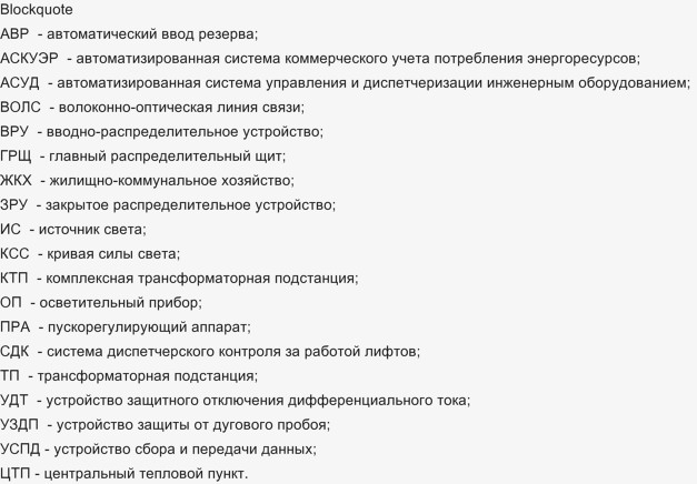

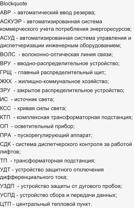

Так, в СП 256.1325800.2016 «Электроустановки жилых и общественных зданий. Правила проектирования и монтажа» используются следующие сокращения (аббревиатуры):
В других нормативно-технических документах название противопожарное УЗО также не предусмотрено (см. нормативные ссылки СП 256.1325800.2016).

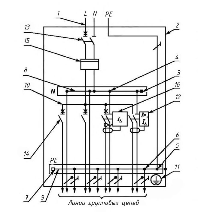

Позволю себе предположить, что вас интересует не просто электрощит, который будет размещён в вашей квартире (например, в качестве мебели), а электроустановка, отвечающая современным требованиям электрификации квартир жилых зданий. Важнейшим элементом, которой является квартирный учётно-групповой щиток Рис. 1, предназначенный для учёта электроэнергии и присоединения линий групповых цепей.
Квартирный щиток
Рис. 1 Примерная схема квартирного учётно-группового щитка. Цифрами на рисунке обозначены:
1.L — фазный проводник распределительной цепи;
2.Проводящая оболочка корпуса щитка;
3.Зажимы для проводников нулевых рабочих N и нулевых защитных РЕ;
4.Зажимы для нулевых рабочих N и защитных РЕ проводников групповых цепей;
5.Зажим проводника уравнивания потенциалов;
6.Соединительные элементы нулевых рабочих проводников N;
7.Соединительная шина зажимов нулевых защитных проводников и зажима проводника уравнивания потенциалов;
8.Соединительный проводник входных выводов защитных коммутационных аппаратов групповых цепей;
9.Знак заземления у зажима РЕ;
10.АВДТ;
11.Выключатель;
12.Автоматические выключатели;
13.Счетчик;
14.УЗДП.
Нужно отметить, для того чтобы гарантирующий поставщик электроэнергии разрешил подключение вашей электроустановки к распределительным цепям дома, счётчик, поз.15 должен быть «умным» т. е. пригодным для работы в автоматизированной системе коммерческого учёта потребления энергоресурсов. Это требование обязательно с 1 января 2022 года.
Схема квартирного учётно-группового щитка показанного на рисунке укомплектована в соответствии с нормативно-техническими документами необходимым и достаточным для обычной квартиры количеством защитных элементов. Без сомнения групповые цепи специфичного назначения, например питание мульти-сплит кондиционера, могут быть дополнены дополнительными элементами защиты в соответствии тех. условиями на его подключение к электропитанию.

charle [4.4K]
К сожалению, последнее редактирование ответа выполнял «специалист» не имеющий ни малейшего представления о том, почему эл.ток не вытекает из открытых отверстий в электрической розетке. Поймём и простим ему ошибки его редактуры. Для понимания схемы квартирного учётно-группового щитка изображённой на Рис.1 необходимо учесть, что цифры на нём на самом деле обозначают:
1. L — фазный проводник распределительной цепи;
2. Проводящая оболочка корпуса щитка;
3,5. Зажимы для проводников нулевых рабочих N и нулевых защитных РЕ;
4,6. Зажимы для нулевых рабочих N и защитных РЕ проводников групповых цепей;
7. Зажим проводника уравнивания потенциалов;
8. Соединительные элементы нулевых рабочих проводников N;
9. Соединительная шина зажимов нулевых защитных проводников и зажима проводника уравнивания потенциалов;
10. Соединительный проводник входных выводов защитных коммутационных аппаратов групповых цепей;
11. Знак заземления у зажима РЕ;
12. АВДТ;
13. Выключатель;
14. Автоматические выключатели;
15. Счетчик;
16. УЗДП.
