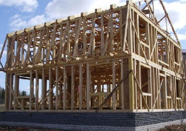

Одной из основных ошибок при строительстве каркасного дома является использование недостаточно высушенных досок. Это в дальнейшем приведет к перекосам постройки, грибку и прочим негативным последствиям, которые трудно будет исправить. Поэтому лучше сразу приобретать высококачественную, хорошо обработанную специальными защитными составами древесину.
Еще одна ошибка - это пренебрежение установкой дополнительных балок крест-накрест, что добавит каркасу дополнительную жесткость.
Некачественные крепежи тоже одна из допускаемых ошибок, которая может привести к разрушению каркаса.
Так же одной из серьезных ошибок является неправильный выбор фундамента.
