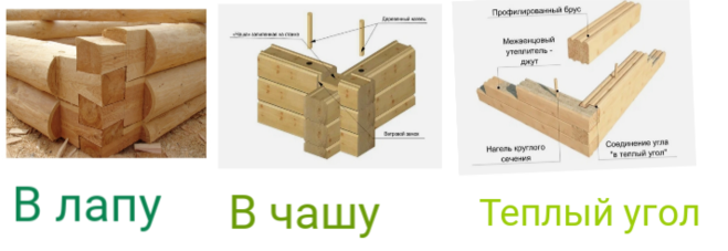

Во-вторых, как срублено. Не в лапу, не в чашу и не в теплый угол. А тупо выбрана половина толщины бруса, причем криво; и скидано на джут. В итоге, из помещения видно улицу.

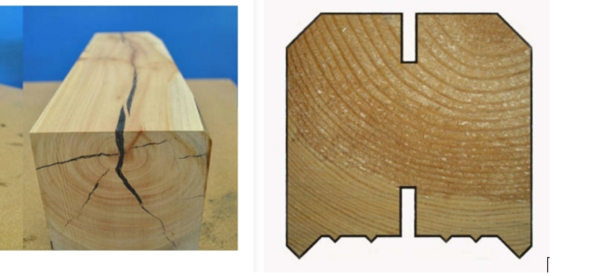

Во-третьих, нет деформационных пропилов вдоль верха и низа каждого бруса, в итоге брус закручен и растрескан. Брус и оцилиндрованное бревно при сушке могут скручиваться и трескаться, потому что в процессе распиловки/оцилиндро­вки порушена структура древесины, целостность годовых колец. Дикое бревно не деформируется, оно может только немного трескаться из-за потери в объеме при сушке. Пропил компенсирует деформацию и не дает ей идти дальше.
Это можно исправить: либо снять фаски по краям трещин и заполнить их герметиком; либо выбрать вдоль них прямоугольного сечения паз фрезером и вклеить рейку. Первый вариант делается после покраски, второй надо было делать перед шлифовкой.

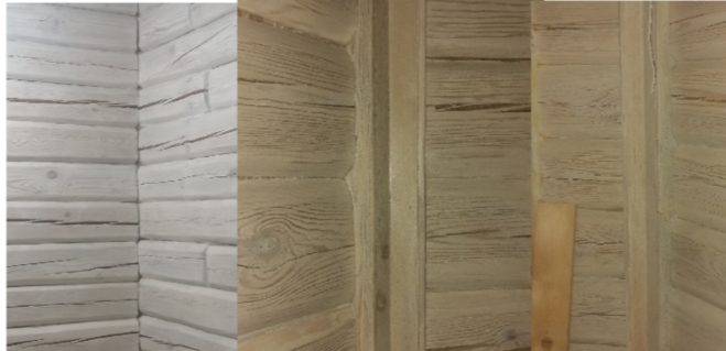

В-третьих, не сняты фаски и не остругана поверхность. Предполагалось, видимо, что стены будут обшиваться. Но ведь смысл деревянных стен заключается в их натуральности. И обшивка обходится не дешевле шлифовки-покраски-герметизации, потому что требует защиты от мышей. Заказчик сначала был полон оптимизма выполнить отделку сам, и выпиливал фаски болгаркой, а из углов выбивал стамеской. Получилось как на фото слева:
Исправление обошлось дорого: теперь каждый угол, которых в двухэтажном эркерном доме предостаточно, обшиваем, причерчивая индивидуально к каждому венцу.

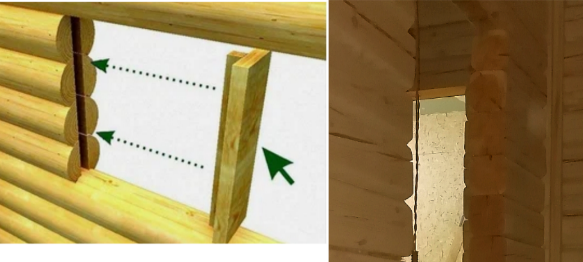

Помню, когда мы бригадой строили турбазу из дикого бревна, то сначала врезали в проемы деревянную коробку сечением 100мм на толщину стены, а в нее монтировали окна и двери. Эти коробки служили заодно окосячкой, скрепляя бревна в местах проемов, чтобы не разъезжались. Здесь я этих коробок не вижу, окосячки в межкомнатных проемах тоже нет. Ее можно сделать сейчас, но надо было во время строительства. Кое-где брус успел разъехаться.
