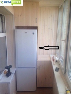

Но если Ваш холодильник установлен на неотапливаемом балконе, то температуру можно изменять в зависимости от времени года.
В сильную жару (лето) холодильник будет отключаться реже, в худшем случае не отключаться вообще часами (при нормальной работе холодильника он отключается пару раз в час и это минимум), что может привести к выходу из строя компрессора, или к значительному сокращению срока его эксплуатации.
Если это Ваш случай, то летом установите температуру и в морозильной и в холодильной камере чуть выше от заводских настроек, например в морозилке заводские настройки - 20, установите - 18, в холодильной камере + 2-3 градуса установите + 4 - 5.
Зимой можно оставить, заводские настройки, холодильник будет реже включаться.

И ещё, если Ваш холодильник установлен на балконе, то обязательно купите вот такие
жалюзи, прямые солнечные лучи не должны попадать на корпус холодильника.
У нас одно время, холодильник находился на балконе
и причем балкон застеклённый, но неотапливаемый.
Нужно учитывать в каких условиях эксплуатируется холодильник, в инструкции к нашему холодильнику производитель указывает максимально возможную температуру,окружающей среды, эксплуатации агрегата и это +32 градуса.
Если температура поднимается выше этого значения, то в первую очередь компрессор будет работать на износ.
Холодильник будет чаще включаться и реже отключаться.
Если это Ваш случай, то в теплое время года можно сбросить заводские настройки и установить (задать) свою температуру и в морозильной и в холодильной камерах холодильника.
Летом, я устанавливал температуру в морозилке - 18 градусов (на заводских настройках, было -20), в холодильной камере + 4-5 градусов (заводские настройки +3).
В этом есть смысл, компрессор должен отключаться минимум пару раз за час.
Зимой оставлял заводские настройки, они считаются оптимальными.
