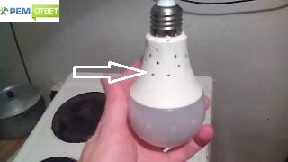

Дальше, если в корпусе и в колбе лампы просверлить отверстия, вот так это может выглядеть
то логика в этом есть, лампа с перфорацией будет меньше нагреваться.
Я даже пробовал это делать, но лучше использовать ступенчатое сверло и дрель-шуруповерт, но минусов гораздо больше:
Такую лампу можно использовать только в помещениях с нормальной влажностью, при сверлении корпуса и колбы внутрь может попасть стружка что приведет к короткому замыканию.
Буквально через несколько недель внутрь лампы попадает пыль, что приведет к проблемам.
