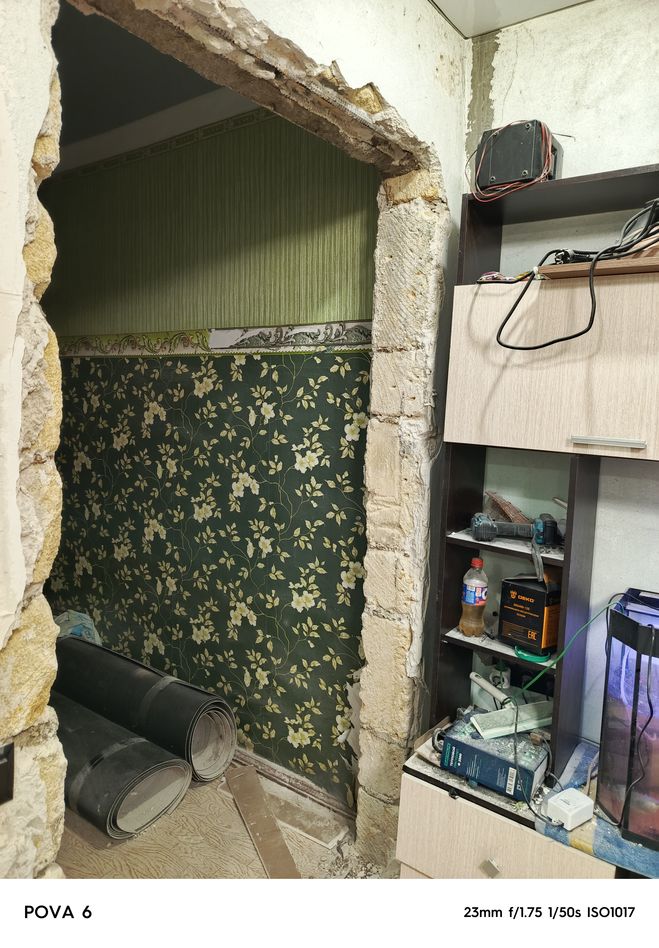

Как подготовить под арку дверной проём в комнате жилой квартиры, для примера на фото?
Ирина 1983 [51] 9 месяцев назад
Добрый вечер! Есть вот такой дверной проём, как подготовить его под арку?
Я так понял речь только о подготовки проема, без изготовления арки, так как арка может быть и заводского изготовления, а не самодельная.
Вначале простучите старую штукатурку, судя по фото она отошла от основания, сбиваем её если штукатура "бухтит".

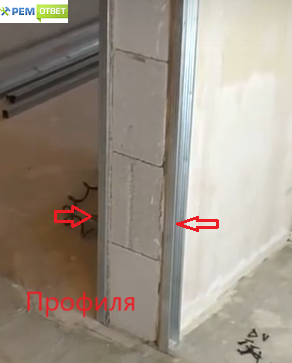

Далее отвесом промеряем проем и делаем отметки на полу с учетом толщины штукатурного слоя.
Затем устанавливаем "маяки" это могут быть профиля для ГКЛ, вот фото
для наглядности, или ровные доски, фанера (лист распускается на полосы, фанеру лучше брать влагостойкую).
Крепим профиля при помощи саморезов, если проем не из блоков, а например бетонный, то профиля крепятся при помощи саморезов и распорных дюбелей.
Профиля устанавливаем по уровню (пробиваем вертикаль).
Набрасываем штукатурку, протягиваем правИлом.
После высыхания штукатурки убираем профиля.
