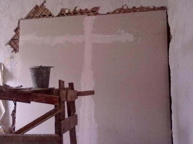

Недавно мы провели перепланировку. Нам надо было заделать дверной проем из зала в комнату, так как мы пробили новый дверной проем из маленькой комнаты в большую комнату. Старую дверь строитель не убирал, заделал дверной проём листами гипсокартона. Выбрали гипсокартон потому что с ним быстро и легче работать. Хотя есть один минус, он хорошо пропускает звук. В качестве второго варианта можно заделать стены кирпичом или шлакоблоками.
