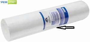

Я так понял речь о механическом картридже, обычно производитель ориентирует потребителя по времени замены картриджа.
Но степень загрязнения воды может быть разной, поэтому ориентировочно такой картридж прослужит от 3 месяцев и до полугода.
Обычно такие картриджи (механические) устанавливают первыми, именно они задерживают песок, ржавчину и.т.п.
Если в воде пользователя слишком много песка, или слишком много ржавчины, то придётся картридж менять раньше срока заявленного производителем.
Ориентируйтесь на следующее:
Упал напор воды и причем заметно (существенно).
На самом фильтре, точней на его корпусе (правда они разные) виден осадок, грязь.
И естественно ознакомьтесь с техническими характеристиками картриджа, там должна быть информация касающаяся количество воды который способен отфильтровать картридж.
И ещё из личного опыта, даже если кажется что картридж выполняет свои функции, все равно не стоит превышать его срок эксплуатации (этот срок озвучивает производитель).
И не нужно пытаться каким-то образом чистить. промывать картридж, его нужно заменить.
Вот такой
картридж механической очистки, это всего лишь расходник.
