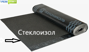

У меня плоская крыша гаража была прокрыта "обычным" наплавляемым рубероидом.
Он прослужил лет 6-7 затем начались проблемы, мелкие трещины заделывал битумно-каучуковым кровельным герметиком, на более крупные повреждения ставили "заплатки", затем рубероид заменил на Стеклоизол (Технониколь) вот так
выглядит этот материал.
Ещё вариант из достойных, это "Еврорубероид" Стекломаст, это материла на стеклооснове с добавлением специальных пластификаторов.
К плюсам этих материалов могу отнести следующее:
Устойчивость к влаге и к повышено в том числе.
Устойчивость к низким температурам и перепадам температур (что важно в случае с кровлей).
Материал долговечный срок службы срок службы более продолжительный, если сравнивать с тем же рубероидом.
И ещё что не маловажно, он устойчив к воздействию различных химических веществ.
Сравнительно не сложный монтаж (укладка), хотя есть свои сложности особенно связанные с подготовкой основания.
