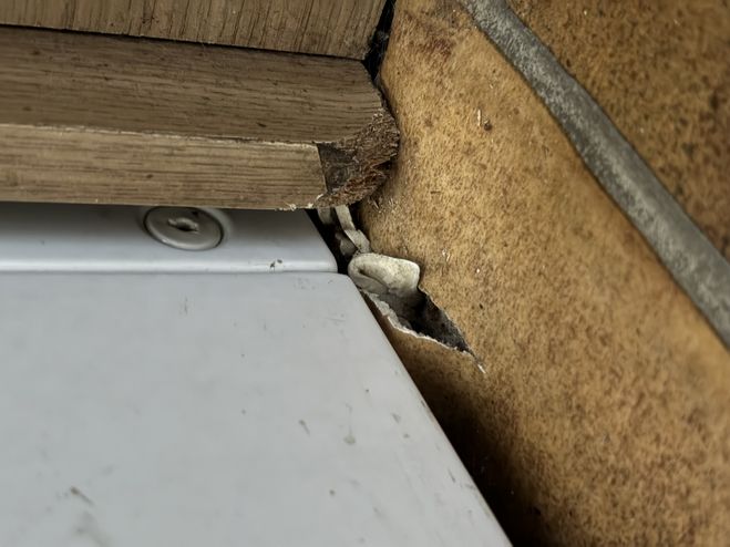

Здравствуйте, подскажите, пожалуйста, как быть. Выдвинули стиральную машину, а линолеум под задней ножкой оторвался и смялся. Машину теперь не задвинуть оюратно, линолеум не вытащить, тк мешает столешница над стиралкой (не поднять). Пытались рассечь линолеум под ножкой - не помогло. Как быть?

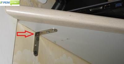

Далее столешница, в моем случае она крепится при помощи вот таких
уголков и саморезов, но крепёжные элементы могут быть и другими.
Выкручиваем саморезы, убираем уголки, поднимаем столешницу и убираем её.
