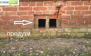

Но Радон (это радиоактивный, газ без цвета и без запаха) может и не скапливаться в подвалах, если есть вот такие
продухи (а они есть).
Благодаря продухам осуществляется вентиляция подвального пространства, Радон если и есть, то в допустимой концентрации (этот газ выделяется из почвы и в небольшой концентрации никакой опасности не представляет).
Но он должен постоянно "разбавляться" чистым воздухом и не застаиваться, не скапливаться в подвалах и "Хрущёвок" в том числе.
Слишком большая его концентрация, это уже серьезно в этом случае Радон предъявляет серьезную угрозу организму пользователей.
Если в Вашем доме нет продухов, то требуйте от УК чтобы сделали, помимо Радона, отсутствие вентиляции, это ещё и сырость и плесень и разрушение конструкций и.т.п.
