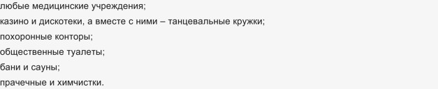

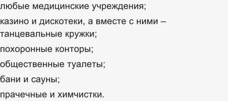

Сауны и бани нельзя располагать в повалах многоквартирных домов (Ваш случай).
Что можно? В законах, актах, указах, правилах и так далее есть перечисление чего нельзя, всё остальное можно.
Нельзя:
Нет такого документа в котором перечислено "можно".

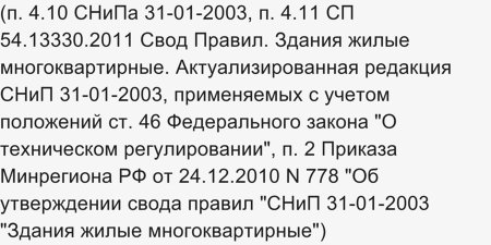

А вот размещение сауны в подвальных помещениях многоквартирных домов строго запрещено, согласно свода правил о многоквартирных жилых зданиях, а именно СП 54.13330.2011 СНиП 31-01-2003 п 4.11.
Если отвечать конкретно Вашего вопроса то сауну Вы построить в подвальном помещении многоквартирного дома не сможете это запрещено категорически.
